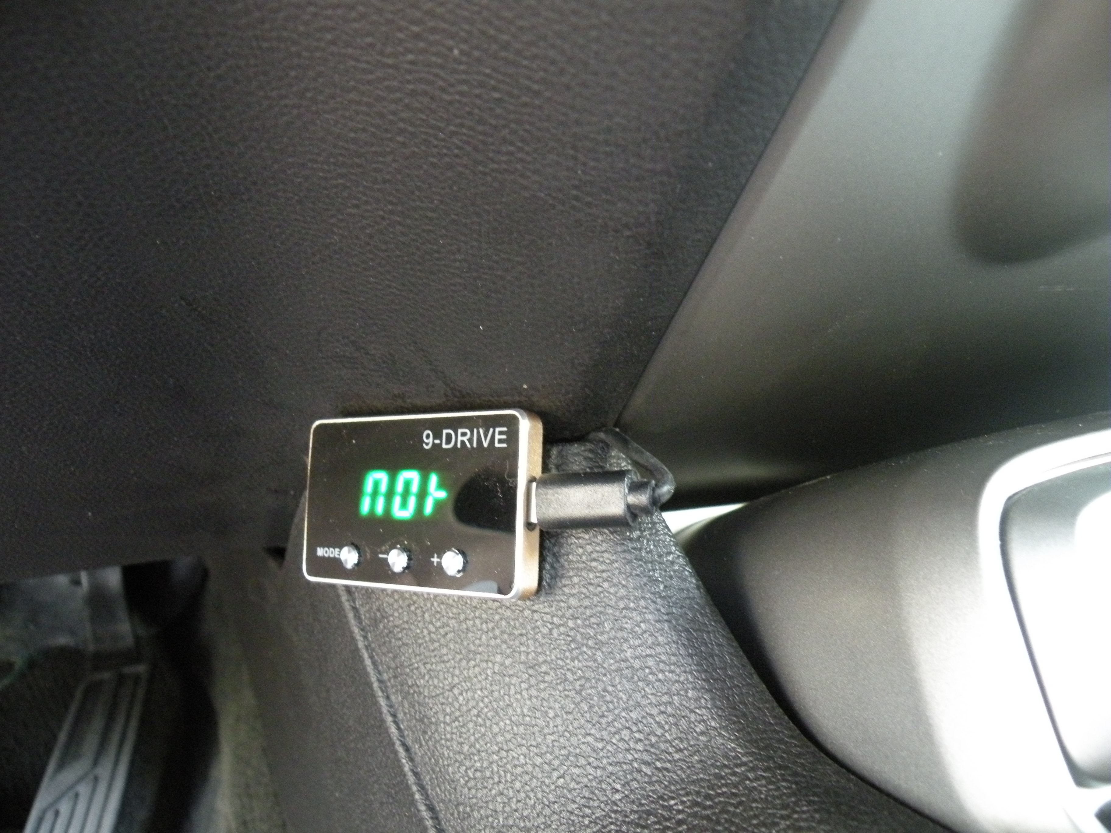

Ça se pr"sente comment cettepedalbox ?
Photo ?
Messages : 3820
Re: comportement étrange de la boite ...

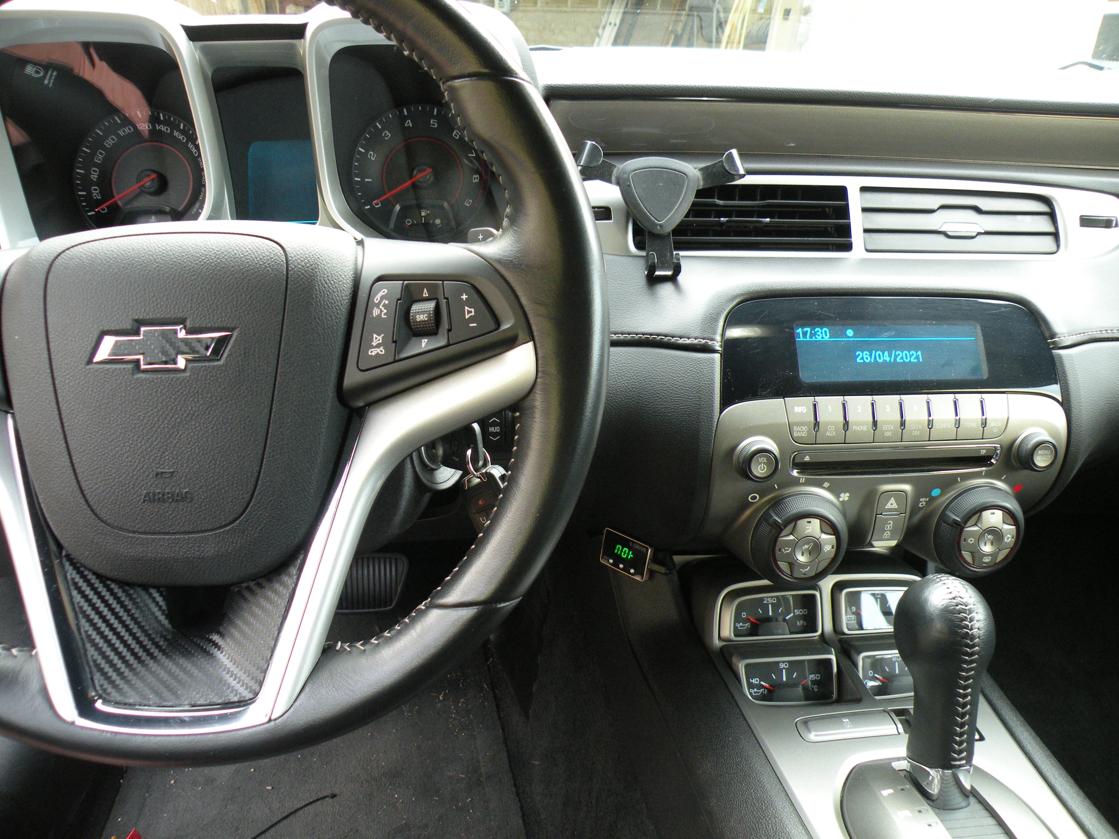

Moi ça fait 4 ans qu'elle est installée , mais c'est la même que celle là c'est tout petit 5cm x 3 cm !
https://fr.aliexpress.com/item/10050063 ... ry_from%3A
voilà ou je l'avais mise et elle y est toujours .
