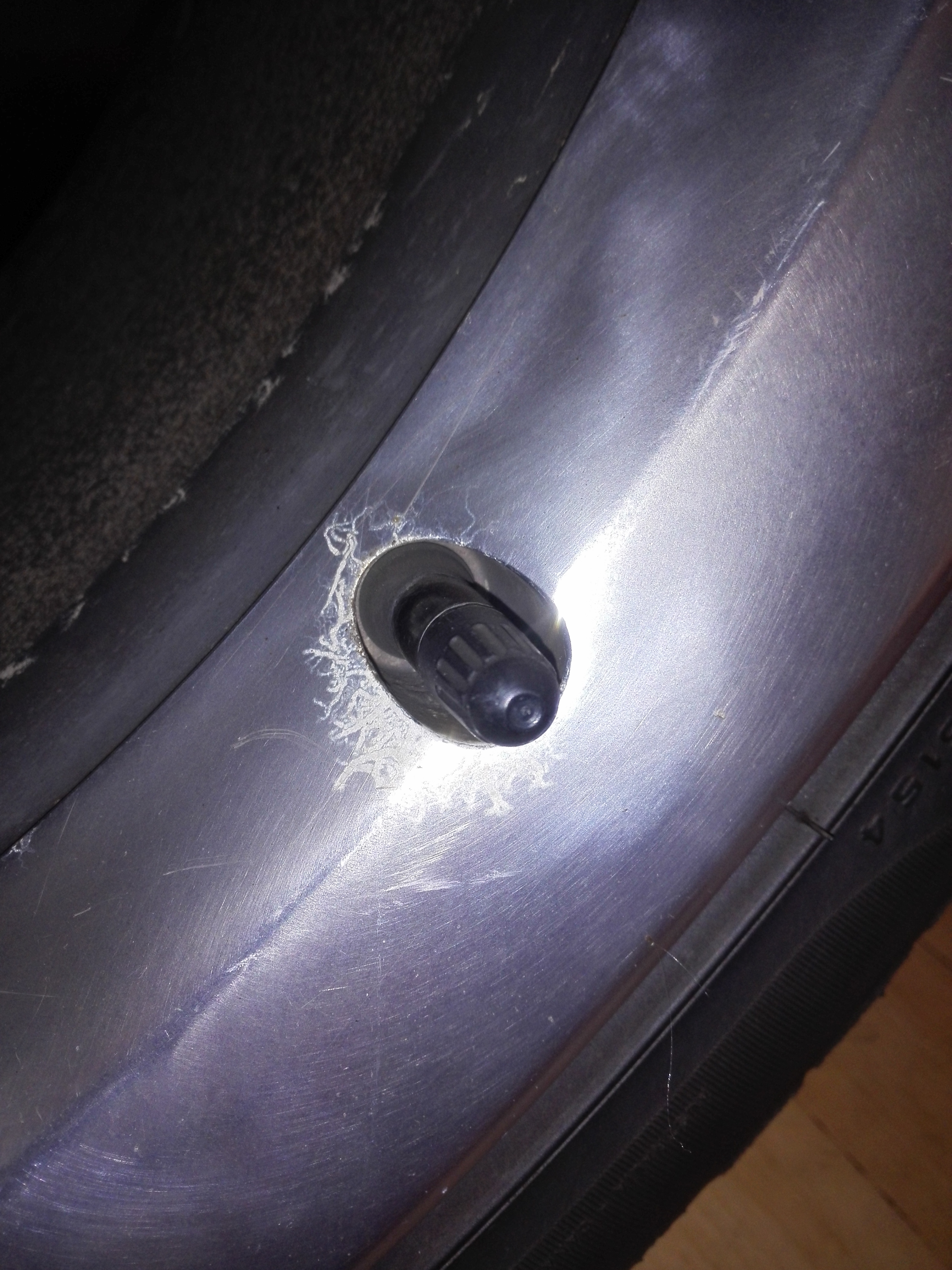

Pour en revenir au sujet, Tommy, tu aurais des photos des dégâts sur tes jantes?

Désolé du retard, entre les congés, mon taff monstrueux et les gardes dans la réserve :police: .... dur dur :crazy:
Voici les traces dégueulasses que j'ai sur mes jantes, à chaque valve pour commencer, aussi sur les arrêtes au niveau des bâtons de jante.
Re: Oxydation jante poli - non prise en charge par Chevrolet
Je crois que tu es bon pour les faire rechromer...
Messages : 5042
Pareil sur les miennes :bang:
Message par Ludo73 »
J'ai les mêmes traçes sur les miennes
Envoyé de mon iPad en utilisant Tapatalk
J'ai déjà eu quelque chose de semblable sur un de mes flingues, je sait, rien à voir avec des jantes et l'arme était en acier, mais les traces de piqûres de rouille elles sont pas sélectives et vous n'avez rien à perdre à tenter le coup :lapin: , j'ai réglé le problème assez simplement avec un bout de limaille de fer très fin (000) et de l'huile mécanique, j'ai donc mis un peu d'huile sur chaque zone piquée et ai fait dès mouvement circulaires pendant quelques dizaines de secondes, en fait, la rouille est partie très rapidement mais j'ai continué jusqu'à ne plus sentir que ça accrochait sous la limaille, d'où les quelques dizaines de secondes.
