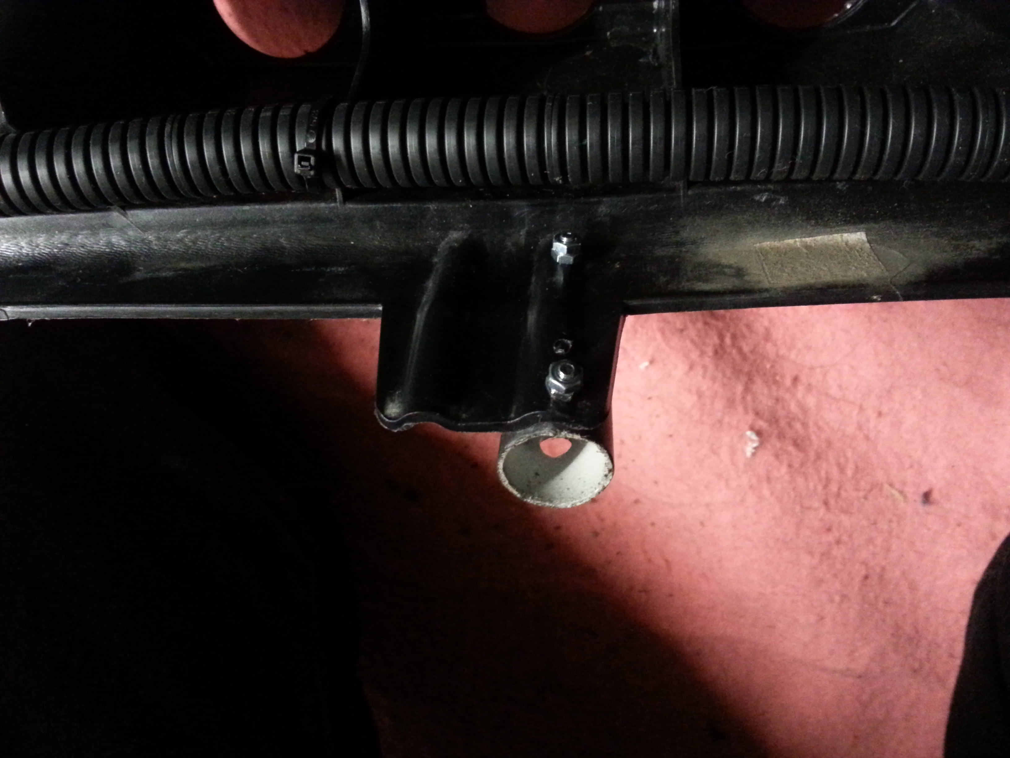

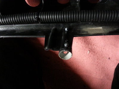

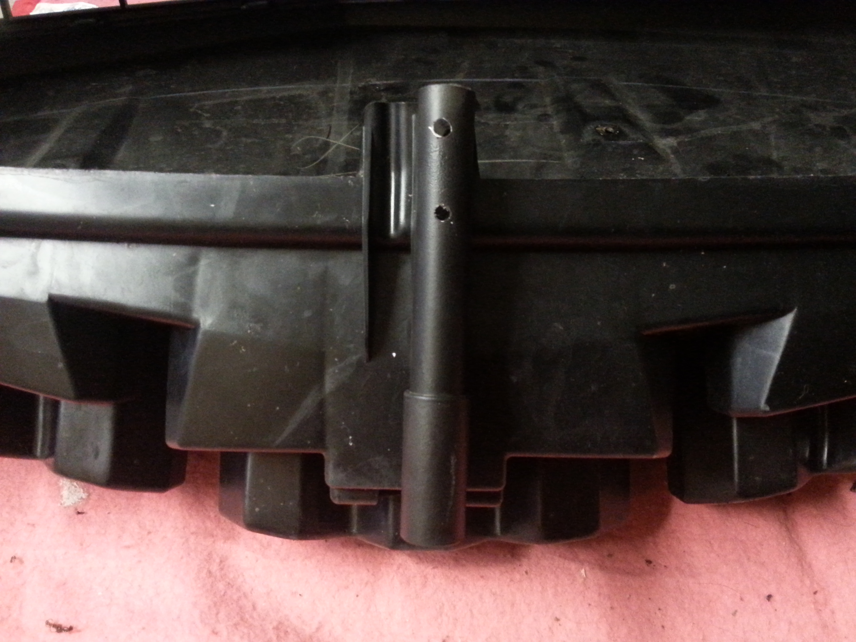

J'ai opté pour la solution gaine électrique dure (pour passage de câble en extérieur ou zone non habitée genre sous-sol). Comme c'est un poil petit pour le diamètre de la caméra, j'ai ajouté un embout de raccord (donc plus large) que j'ai collé à la colle PVC et c'est nickel :
La caméra affleure entre les lames de la grille sous la plaque d'immatriculation, ça se voit, mais ça reste acceptable (oublié de faire une photo, je verrai à l'occas').
Pour la couleur, un coup de plasti-DIP et on n'en parle plus ! Fixé sur le support plastique à l'intérieur du bouclier, on ramène les fils (vidéo et alimentation) à l'intérieur (voir le tuto sur le passage du compartiment moteur à l'habitacle), on met un fusible et un bouton, et hop !

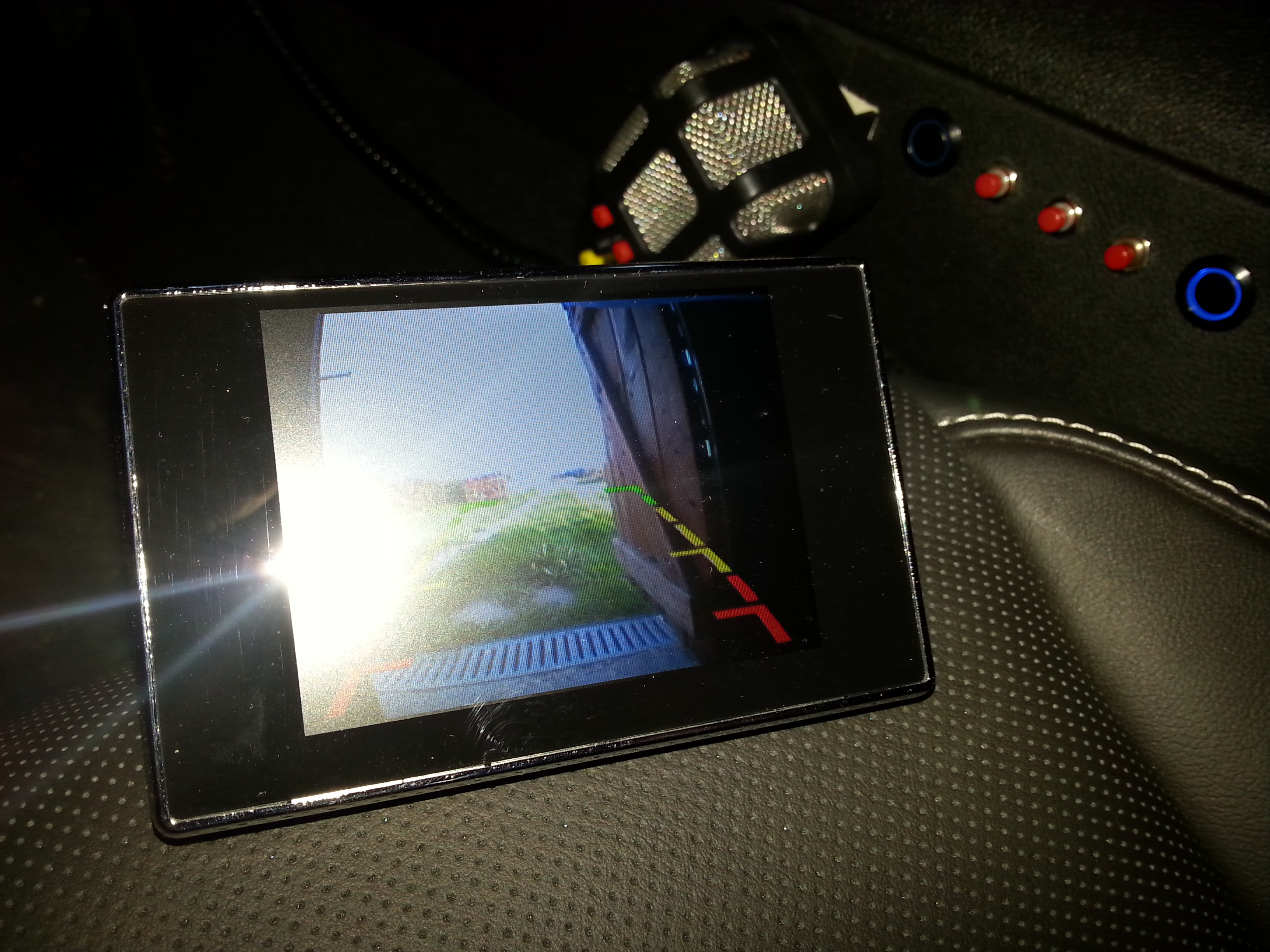

Pour l'emplacement, j'ai bien chercher mais il y a assez peu de surface plane pour fixer l'écran avec du double face et l'idée de mettre une charnière pour le mettre en bonne position quand il y a besoin de dessous le volant ou sur un côté... mouais...

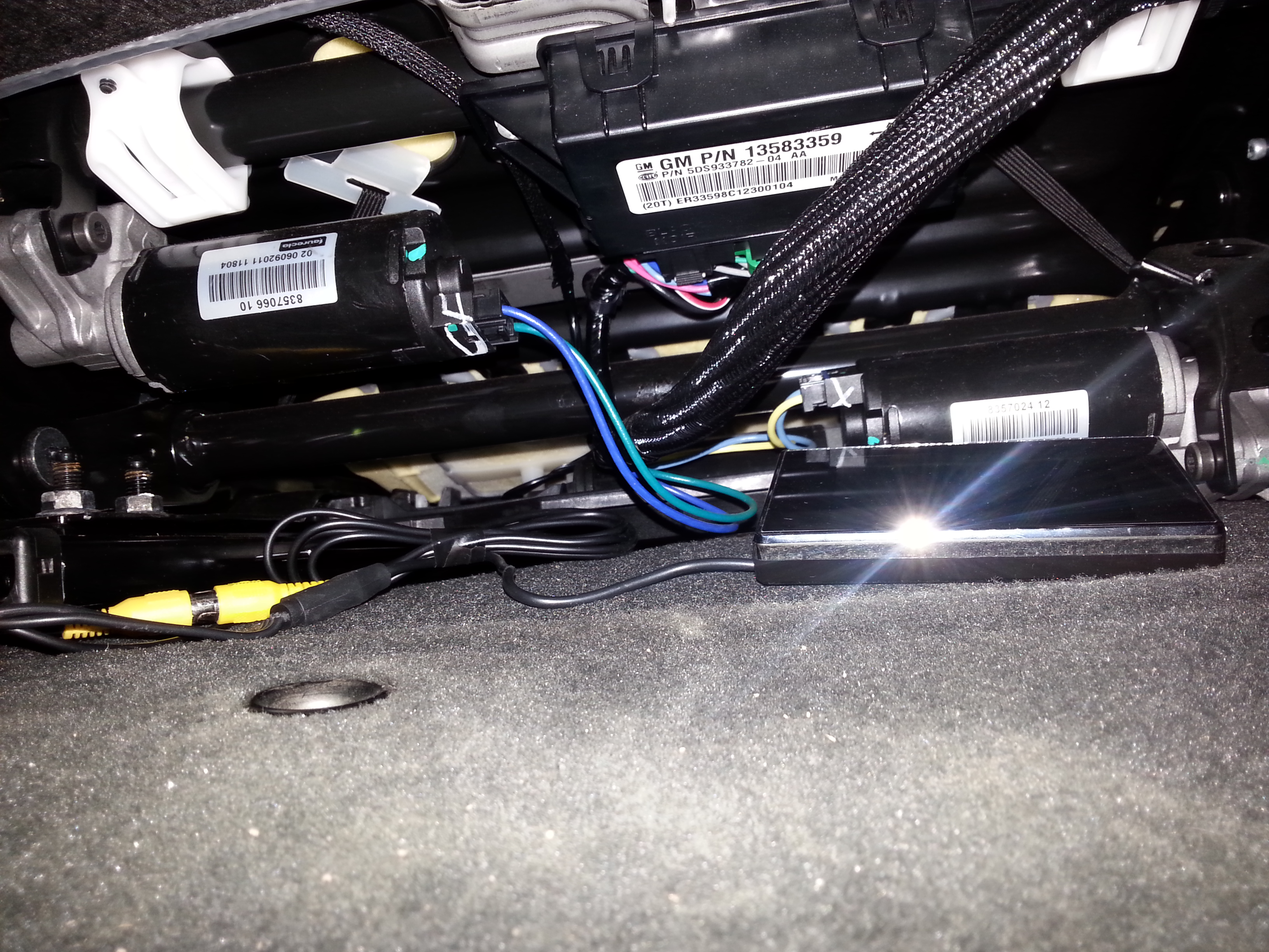

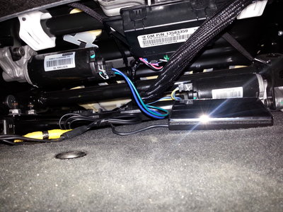

J'ai préféré jouer la discrétion et le fourrer sous le siège ! Et je le sors quand il y a besoin !
Le bouton bleu illuminé, c'est la caméra allumé, les 4 autres à côté (1 autre bleu et 3 rouges...), pas de tuto pour ça, je vous montre dans "mon garage"...
